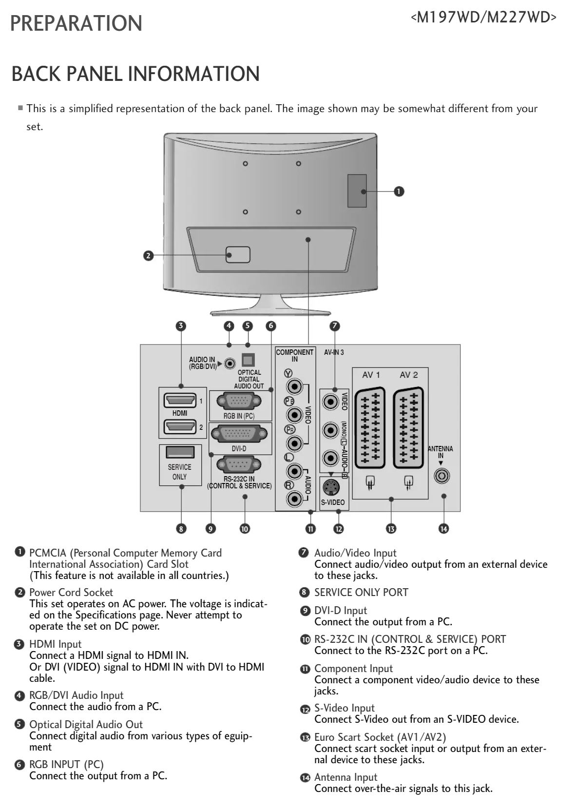

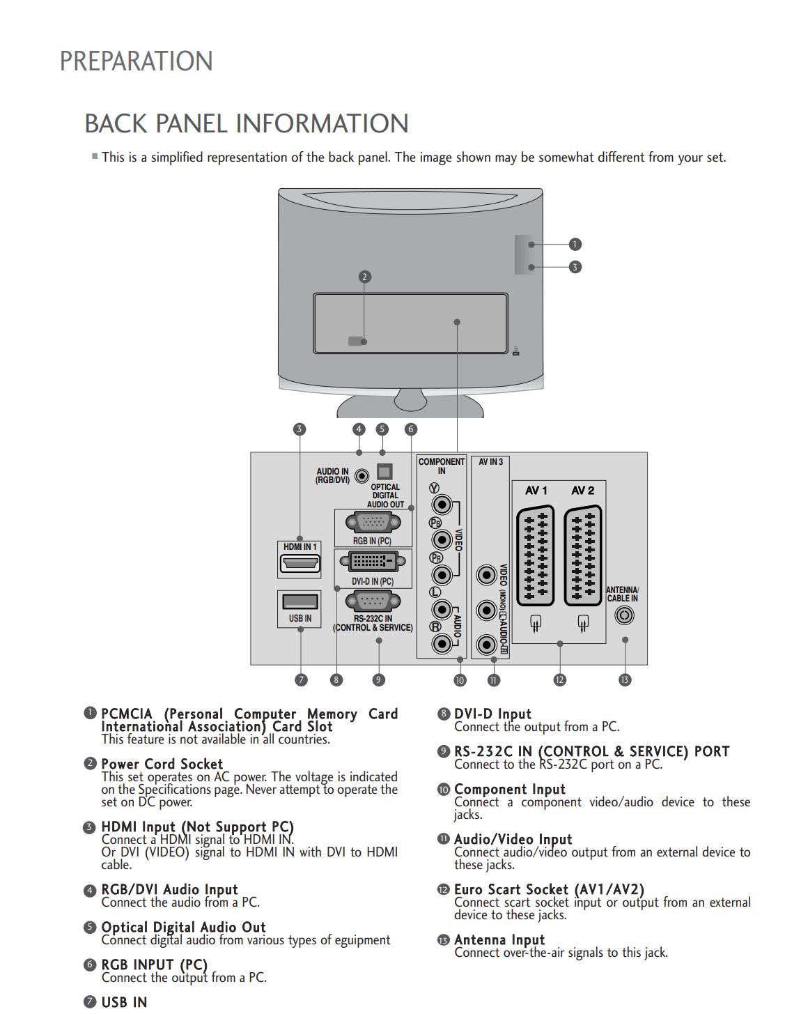

. Sehr gut geeignet sind auch die Monitor/TV Kombigeräte von LG (Ich habe davon auch zwei Stück im Einsatz 😉 ), wie z.B. der
https://www.lg.com/de/monitore/lg-M2362D-monitor-tv#
oder der
https://www.lg.com/de/monitore/lg-M227WD-monitor-tv#
Beide kommen mit einer Vielzahl an analogen und digitalen Eingängen, sodass man so gut wie jeden Rechner daran direkt anschließen kann.
Diese Monitore gibts so nicht mehr im Handel zu kaufen, sie tauchen aber immer mal wieder bei Ebay & Co auf...

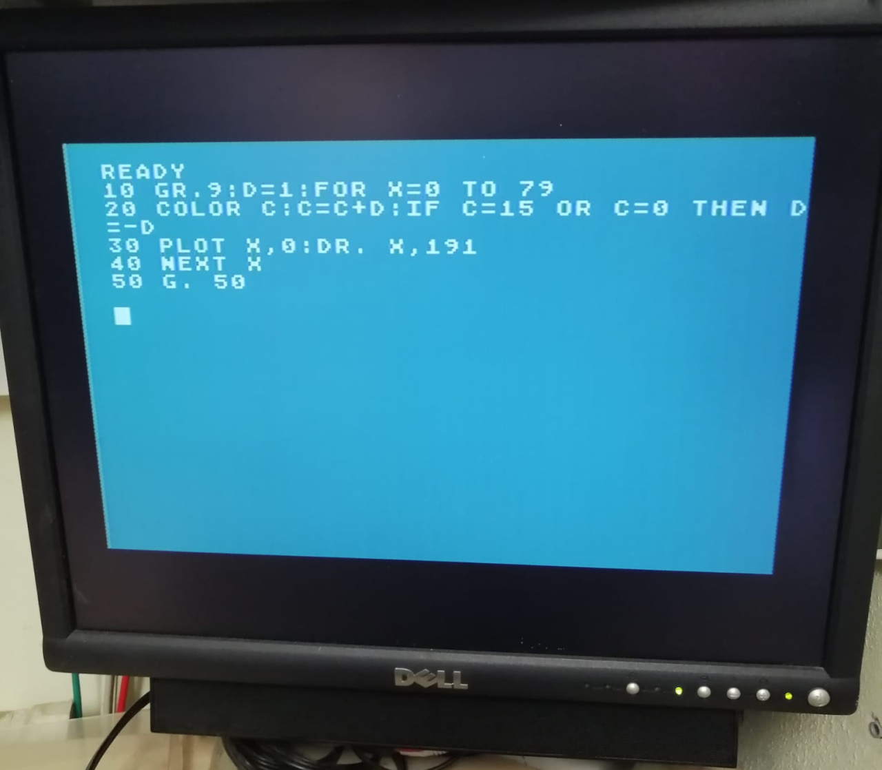

Ich mag ja meinen Dell 2001FP 20 UltraSharp LCD-Monitor 1600 x 1200. Durch das Format 4:3 passt der eigentlich perfekt. S-Video und Composite-Eingang, wie auch DVI und VGA. Nur für den Sound benötigt man die separat erhältliche Soundbar... ist halt ein Monitor.
Natürlich alles nur gebraucht zu bekommen...

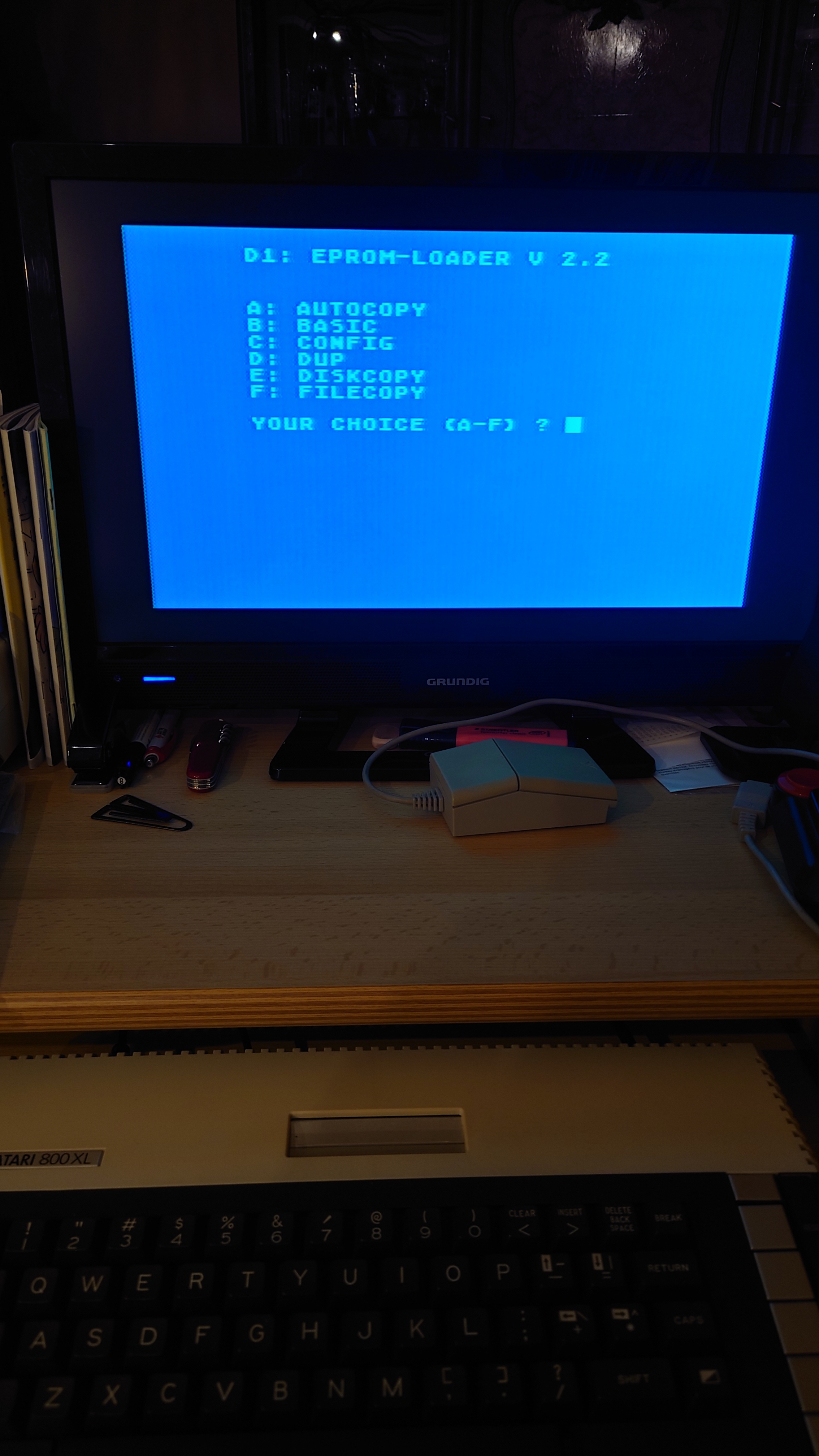

Das Problem hat sich überraschend gelöst 😂 Hab jetzt nen 22" Grundig 22VLE522BG Hatte ich im Wohnwagen verbaut Wusste gar nicht dass der nen analogen Antennen Eingang hat Da lässt sich 14:9 einstellen Das is jedenfalls besser wie meine 14erPhilips Röhre 😉
